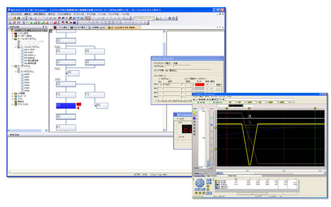

运动控制器中编写运动SFC程序和伺服程序,用什么来验证正确与否????

用MT WORKS2,如下图

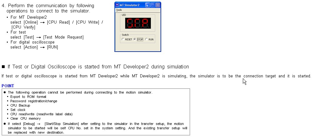

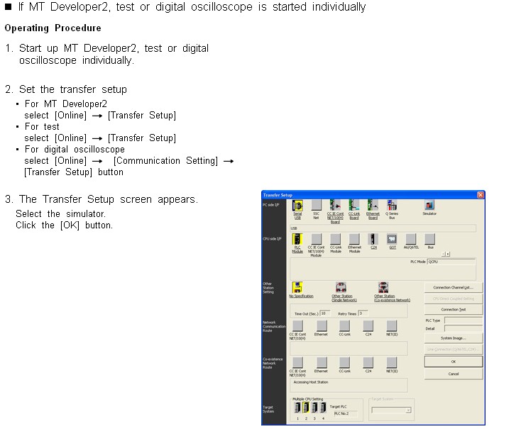

谢谢 ,但是只有截图看不清,能简单说话步骤吗,比如说我写好一段速度位置切换程序,如何检验??简单说说啊。谢谢

发表于: 2010-04-30 15:11
