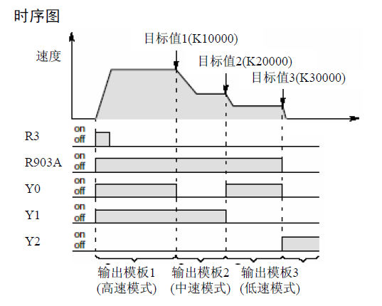

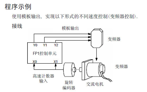

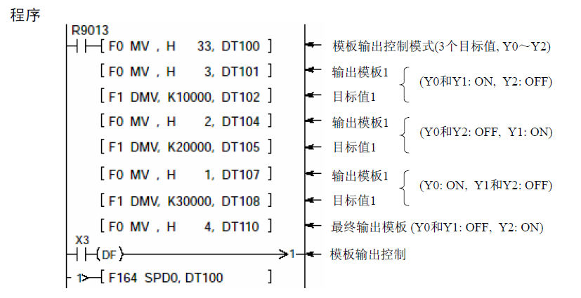

发表于: 2010-04-29 10:06
你自己看吧!
哥们 能简单介绍写么 看着太复杂了 f164 是啥功能指令?SPD0是脉冲输出么?

发表于: 2010-05-11 21:28
lingmin325
查看lingmin325的
发表于: 2010-05-11 21:36
大家帮忙看看 谢谢
