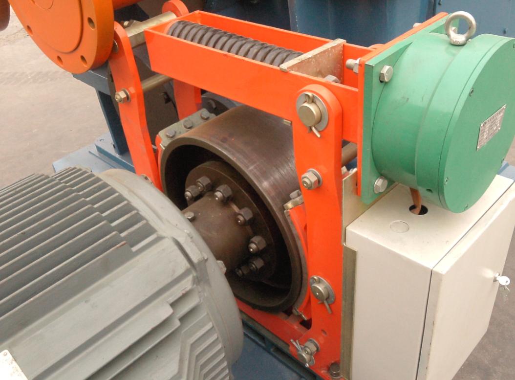

工厂用的天车(有点叫行车),3T的,上升下降那个电机的刹车是什么原理?大致结构是怎么样的?有时候吊重物,会自动下降,需要调刹车,有点不懂,请指教!谢谢

那个管上下运动的电机是散热这边是一个锥度的摩擦套,它和外面的橡胶套进行摩擦就刹车了。现在是你的摩擦间隙大了。你调节间隙是把外面的罩子取掉,用内六角扳手向电机的方向调紧固摩擦间隙就可以了,但是不能调太紧了,太紧了电机发热!!

    应属弹簧储能制动,上电的时候,转子被拉动从而松开电机后面的制动圈,掉电时,转子在弹簧力的作用下,使转子移动,确保制动圈和电机制动锥体相合,从而达到制动的目的

    补充一下,天车也叫行车,专业术语叫:桥式起重机,有单粱和双梁之分.单粱行车通常是采用锥形转子电机,刹车原理前面他们已经讲过了.我来说说双粱行车的刹车,双粱行车的升降电机的刹车通常有一个专用于刹车的飞轮,靠两边的刹瓦抱住飞轮的方法刹车.原来的老式行车采用的是电磁线圈来驱动刹瓦松开,现在很多是使用液压推动器来松开刹车.
    还有先进的就是变频了,我没用过.

    补充一下楼上的,上图片
