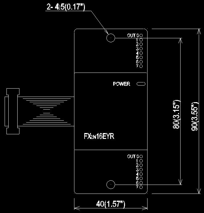

谁有扩展输出口的模块,我想看一下图片,买一个大概多少钱,那里有得买.

没有这个型号的,只有FX2N-48ER或者说是FX2N-16EYR,你看你要什么的

   如果我要fx2n-48mr的plc增加输出 口 怎么搞 郁闷呀

PLC最右边的那个扩展口上在串一个输出模块就OK了。
很简单的。FX2N-16EYR,增加16个输出点,够不够?
