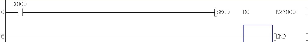

请问大虾。三菱FX SEGL--- SEGD--- 怎样编写指令

参照编程手册中261至264页指令说明编写。

SEGD是七段译码指令,是将源操作数指定元件的低4位中的十六进制数译成七段显示码的数据送入D中。SEGL是带锁存七段译码指令。

http://www.ymmfa.com/bbs/read.php?tid-172.html
七段译码指令SEGD,带锁存的七段显示指令SEGL
SEGD将源元件D0的低四位所确定的十六进制数(0~F)经译码后存于目标元件K2Y0中,以驱动七段显示器,目标元件的高八位保持不变.如例,Y0~Y6分别与七段数码管的B6~B0连接.如果要显示0则应该在D0中放入数据H0.
另外,现在都很少用七段数码管显示了.如果你要显示四位数就要7X4=28个数码管.成本上升.现在都在触摸屏上显示..而且没有多大的限制..显示数字.字母,中文都没问题..

补个图..

...学习了 感觉很浪费输出点
