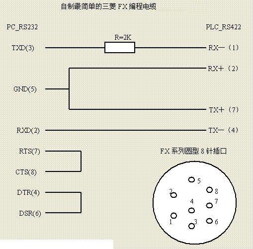

最简单的三菱PLC电缆

为什么要加个2K的电阻啊

真的可用吗。谁试过呀
