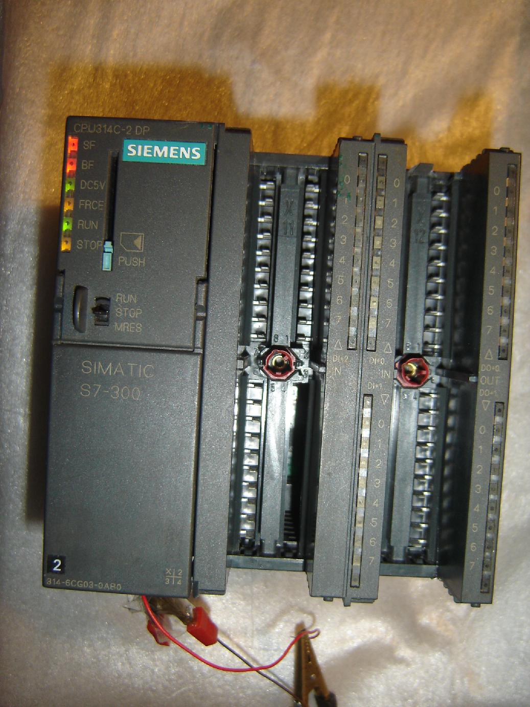

各位大虾,我的西门子S7-300 通电后5个指示灯全亮,全闪是怎么回事啊,谢谢高人指点

插上MMC卡,写个小程序传进去;把模式开关打在RUN上。

这个型号的,没有MMC卡,一切免谈的。

有没有人要啊便宜卖掉算啦,自己不会搞

报个价格,或者搞个卡试试

也不能这样哈,至少把程序写进去再卖哈

不会写,从别人那里弄到的呀,也不知道这样的现象是好的还是坏的

这样的情况估计是坏的,因为没前连接器,没盖板,坏了更换下来的。

那个PUSH的字样 就是让你PUSH一个MMC进去。。。
