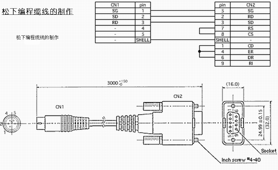

松下编程电缆

非常感谢。不过我不知道CN1那5个针怎么排的。能否给个图解谢谢
