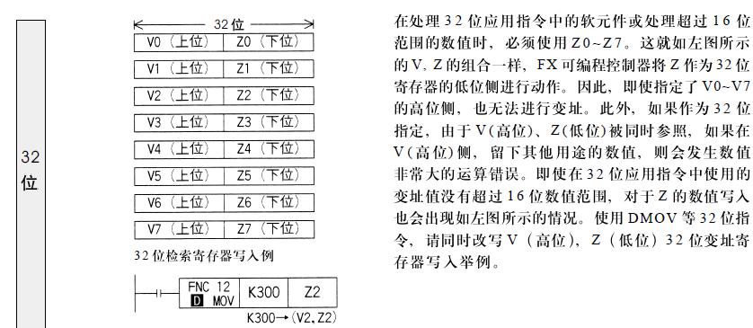

fx2n 变址数据寄存器v、z是不是不用与32位数据同时使用?
例如 不可以写为 DMOV C200 C240V0
如果需要这样结合使用,有没有别的办法,看书好像都没怎么说

可以这样这样写的

见三菱编程手册,如图
