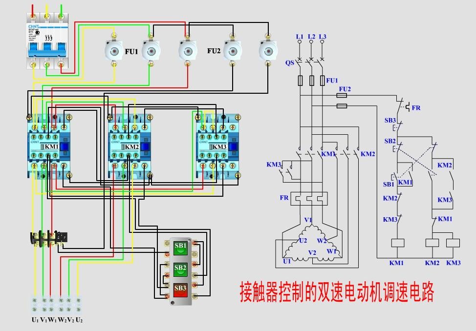

想请教下这个图用什么软件画的

从来没见过这样的画图软件,太好了,我也想了解!!

没见过。也想了解一下!!

PCSchematic

没见过。也想了解一下!!

DpS CAD-center aps 这软件不错,有大虾搞得的吗,上传个啊。大家分享下

不错,我也想看看

非常直观,我也想要。

是SWF格式的,示意图而已吧
