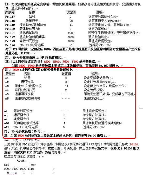

请问三菱变频器S500可以和PLC通信吗?其通讯地址怎么定义,通讯格式是怎样的?说明书里没有怎么介绍

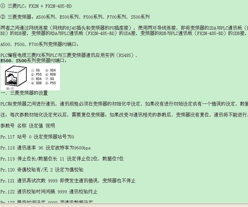

关于S500的设置,可以上网搜索相关贴子,如:http://www.mitsubishielectric-automation.cn/service/svc_idx_faqDetail.asp?id=58&categoryid=2介绍的比较详细了。

    5楼  发表于: 2010-04-26 14:03
    怎么没有呢?红框里面的不是你想要的?

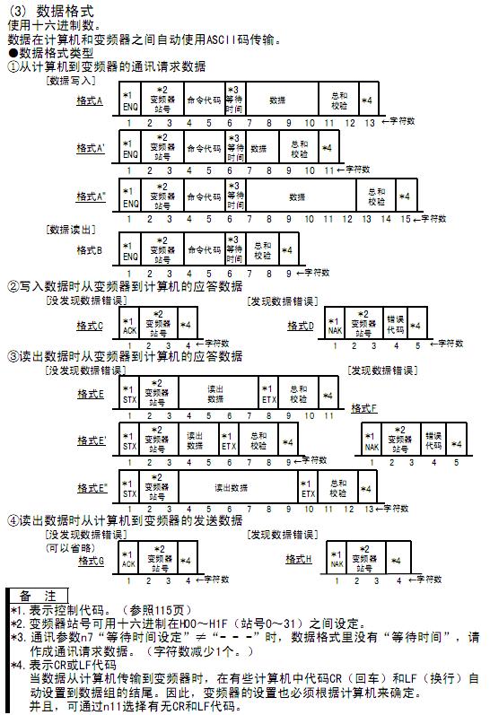

    7楼  发表于: 2010-04-26 15:07
    回复第一是变频器通讯参数设置,第二是简单的通讯格式,没有头码和读取、写入命令,对应的变频器输入地址是怎么来的,是参数的十六进制码还是什么,谢谢!

    10楼  发表于: 2010-04-27 09:00
    引用第7楼yuehuasheji于2010-04-26 15:07发表的  :
    说明书上有啊!
    所以你还没有回答我的问题,你看到是那本说明书?
    你想办法找《FR-S500使用手册(详细篇)》,阅读“通讯参数”这一篇的内容!

    11楼  发表于: 2010-04-27 11:25
    想知道这个格式的朋友可到三菱网站下载S500详细篇,看内部页码——95页。相关地址在附录页145
