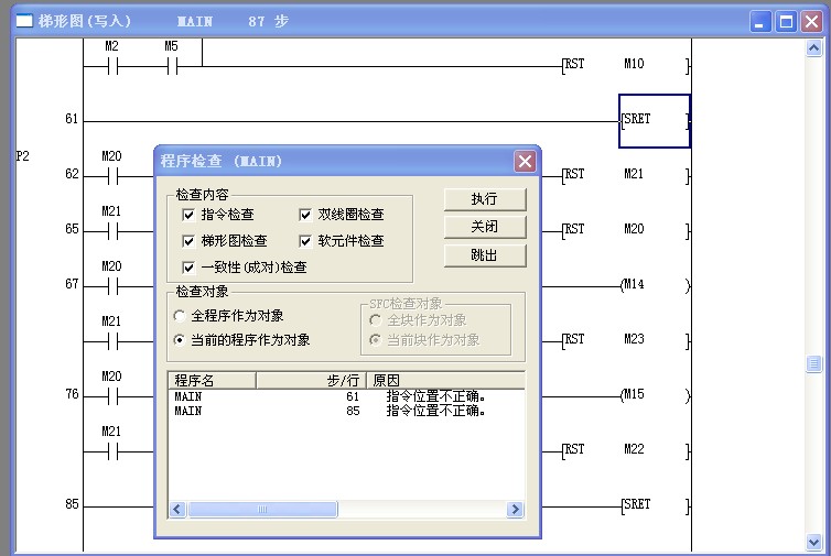

我把图附上

主程序加FEND 了吗?

要加吗 没有

字程序应写在主程序后面,主程序结束要写FEND

恩 加过了 程序没问题了 谢谢

CALL要于返回指令配合用,主程序要加FEND结束,被CALL的子程序写在FEND后面
