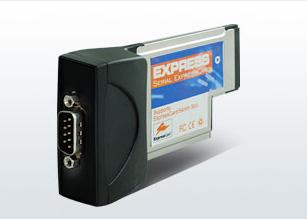

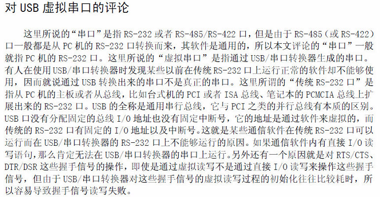

发表于: 2010-05-21 14:16
方法如下:
1:买带串口的笔记本(很少,现在基本上就剩下联想的昭阳系列,戴尔的D630早已停产了)
2:扩展坞(上面自带串口,品牌机才有扩展坞)
3:光驱转串口(IBM以前的本本有)
4:PCMK 卡转串口(还可以,一般都支持)
5:串口转USB线(最差的,一般都是PL2303的芯片,很久很久以前为 IBM生产(台湾代工)的卖将近1000的除外)
6:如果如果你是硬件牛人和DIY爱好者并且有大把的银子,那么你就可以把本本的USB口改为串口,风险很大,慎重

引用第30楼黄猛于2010-05-04 11:53发表的 :
用USB转串口还方便些,又便宜。性能也能达到要求,国产的不贵,可能就20-30左右。通过express卡转接串口的要贵些,没啥必要
不存在没啥必要的问题,如果是硬握手的话是不行的,即使是软握手也存在芯片响应延时等问题

40楼
发表于: 2010-05-21 19:33
我就用的 楼主 说的那种串口卡 TTL 2代枪型卡
可以和S7-200 三菱FX PLC连机编程 别的型号PLC 就没试过
我弄的时候 感觉就是 驱动安装遇到点麻烦

发表于: 2010-05-22 21:32
USB转RS232确实不太好使,我用过一个,50元买的,速度很慢,只用了几次,以后就连不上了

47楼
发表于: 2010-05-25 09:33
我用过,对三菱FX 、 欧姆龙CP1H、西门子300(313,315-2DP)、400(414-2DP)都能用。其他的没试过,但是感觉还是没有自带串口的好用,认识几个专业做安装调试的基本都是用自带串口的本本。
