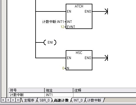

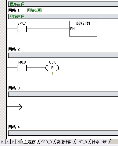

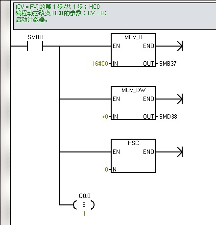

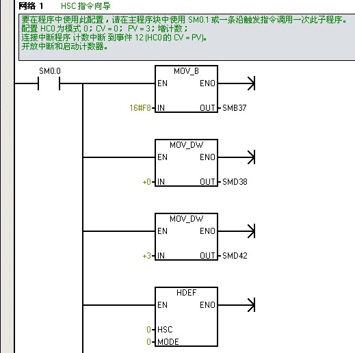

程序要求高速计数,当计数到3时,产生中断,Q0.0输出为ON,HC0计数当前值更新为0。但是现在如果I0.0再误动作的话,HC0的数值还是会变化的,我该怎么改程序,就可以实现Q0.0为ON时,即使I0.0误动作,HC0的数值一直保持为0,直到Q0.0为OFF后,恢复再高速计数。请大家直接,谢谢

大家不知道吗?给点意见啊。谢谢

不知道你是用在哪里。
又要高速中断又要防止误信号,确实难搞。
暂时没有想到啥好办法,坐等高人~
