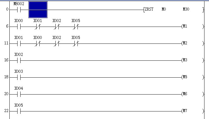

为什么我M30接通但是Y000没有通? 我之前没有用过Y000 也没有做过互锁 什么回事

图在这里

可能有那步把Y0复位了,正常是急停是否有接通?

我之前没有用到Y000这个软元件啊

肯定是哪里不小心用到Y0了,也有可能是间接用到了!把程序全部提上来

重新检查程序,可能是哪里用了其它的指令,方便的话把程序贴上来看看。

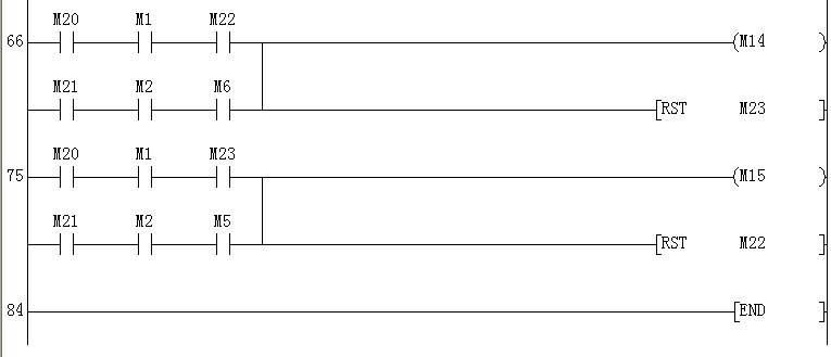

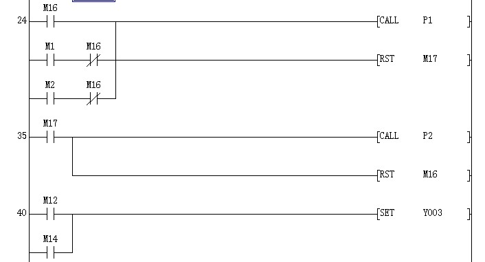

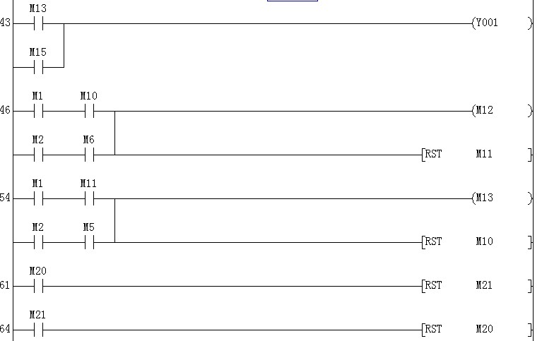

图是这样的 其中很多软元件由触摸屏控制

模拟还是?检查一下双线圈

是模拟 没有出现双线圈情况

你……这是同一个程序吗?
