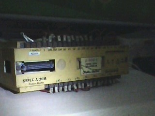

我这有一老的台湾士林PLC A--20M,谁知道用何编程电缆和软件编程?谢谢。

可能日本三菱的就可以!

麻烦各位大侠打开图片看一下,谁知道此PLC的编程软件和编程电缆?

软件用三菱DOS版的,编程电缆需加转换模块才能用。最好用手编。

这个用三菱的编程就可以了,

此线很难买,用手编器吧,300元左右

请教楼上,手编带线么?

换一个PLC算了,

不用带线,直接插上,带线的要贵很多

研究一下程序,考虑换掉。
