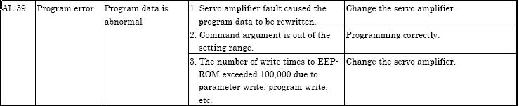

mr-j2s-20a通电之后出现AL 39的警报,但手册上好像没有这种情况,求救!

MR-J2S-CL上有这个代码!

我在中文手册上好像没有看到
