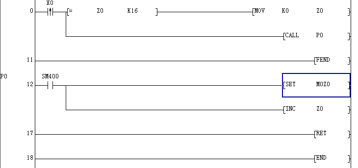

描述:求助:如何用FX2N实现此功能
此程序为Q系列,支持位变址;如何用FX2N实现此功能呢?

FX2N 同样也支持变址的功能哦。

f2n不支持位變址。只有先用字變址。然後在:mov d100z0 k4m0 我想應該可以
