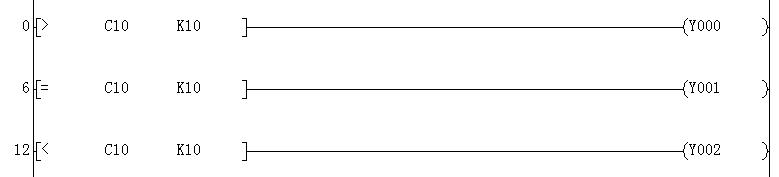

关于三菱PLC的大于 等于 小于指令是怎么应用的呢。而不是用比较指令,有单独的一个应用大于 等于 或者是小于指令吗?万分感谢!

有啊,继续看编程手册,“触点比较指令”。

楼主下面这个应该适合你的要求:

C10大于10时,Y0输出
C10等于10时,Y1输出
C10小于10时,Y2输出
楼主可以自己写出来模拟一下就全明白了。

三楼这个指令怎么打的啊我怎么打不出来啊 帮忙下啊我新手

你输入的时候,要注意选择的是圆圈 F7 还是 大括号 F8, 至于 大于 小于 等于 符号[ > = < ],就和普通的文档一个输入方法的啊。
