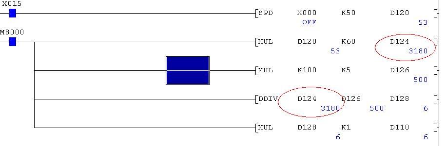

请问程序中的D124为何显示的数据不一样?

第一个是显示32位的
后面的是16位的,只显示了一部分

谢谢解答,确实如此!查手册知MUL运算为16位X16位=32位
如图:
