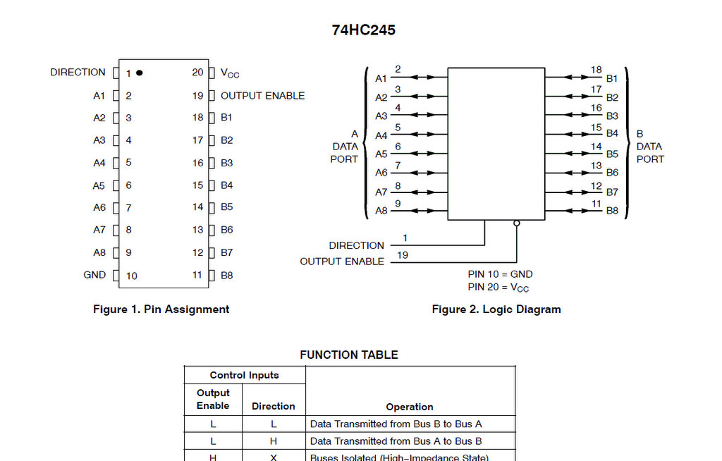

74HC245D 各角的定义?

1=DIR ,2~9=A0~A7,10=GND,18~11=B0~B7,19=OE,20=VCC
