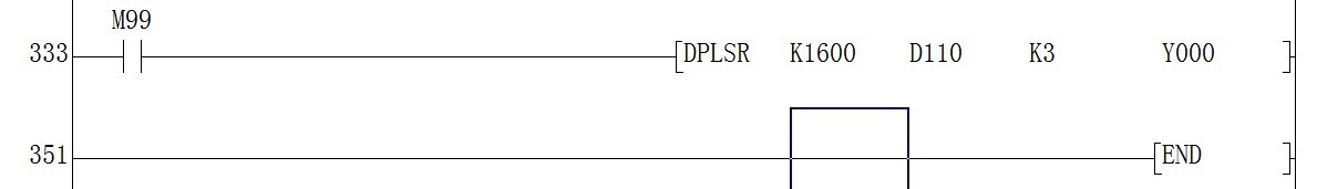

现输出了一个Y0脉冲,没有套用编码器,但是想取Y0的脉冲值做为触屏上显示座标用,应该用什么指令能读取到的?
恶魔猎手
查看恶魔猎手的
发表于: 2010-04-16 20:18
补充一下D8140,D8141的高位低位应该怎么用呢

用D8140等特殊寄存器

D8140为低16位脉冲计数寄存器,D8141为高16位脉冲计数寄存器,把D8140设为32位在触摸屏上直接调用D8140就可以了。
