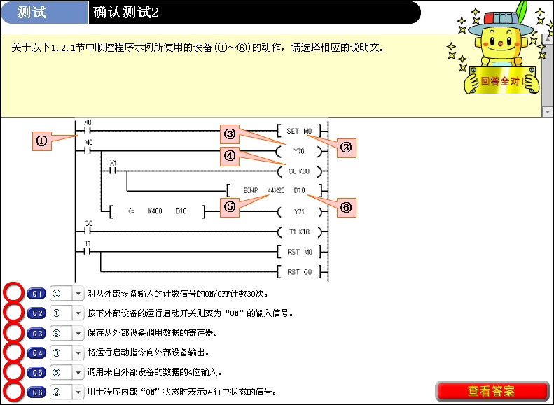

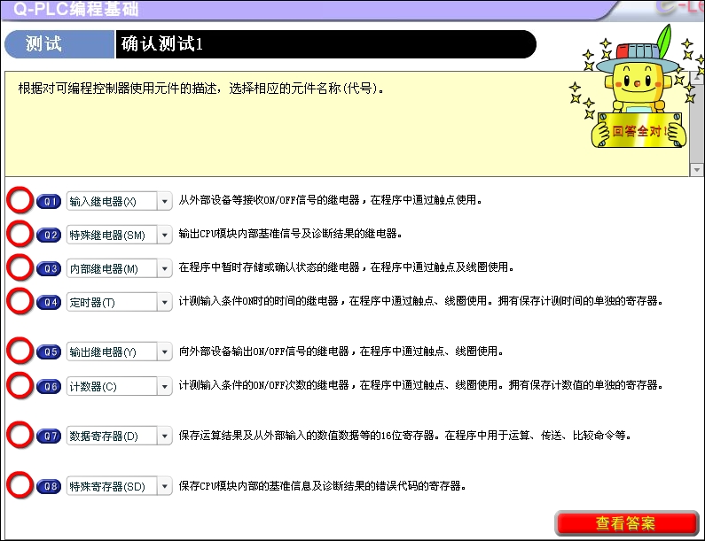

直接看图吧...要学的朋友 先顶起来!

看 第5个问题 对的? 闷...有图
是对应外部的4位输入? 还是16位输入哦?
