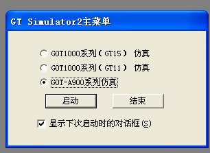

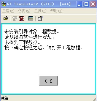

GT仿真打开时候弹出这个,我该怎么处理?
517120074
查看517120074的
发表于: 2010-04-15 18:54
这个是启动屏仿真时的画面,意思要设计相对应PLC程序,并在启动这个软件之前打开PLC的仿真

正常操作的时候这个提示是没有下载程序工程
去打开之前保存的触摸屏程序试下
三菱

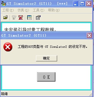

发表于: 2010-04-16 08:15
打开的话出现

引用第3楼cxh523于2010-04-16 08:15发表的 :
打开的话出现
打开GTSimulator后选择与你编程时对应的系列。GT15、GT11、A900要选对啊!

发表于: 2010-04-16 09:41
没有问题的呀
weiqf21
查看weiqf21的
发表于: 2010-04-16 14:00
你装plc防真了么?
