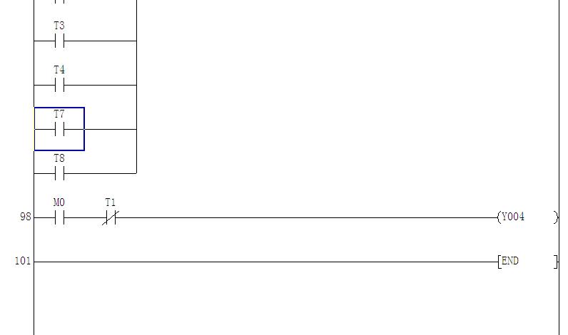

自己做一个分段计时的七段数码管程序,在101以后不能往下写了。如图

好了,原来每100步要F4转换一次,转换后就可以继续了。

F4下
