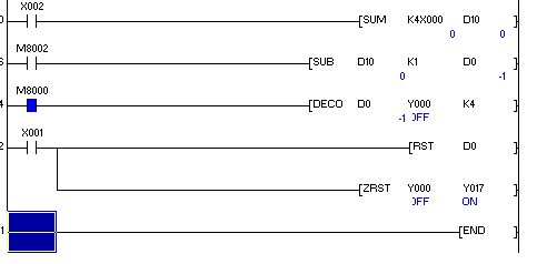

谁 能解释一下:为什么Y17为1(接通状态)??

DECO是译码指令,作用是将D0中低4位的数据转换为10进制数,显示在Y0~Y17上。如D0为1,则Y1On,D0为8则Y10(因为FX输出触点是8进制) On…………
图中显示D0为-1,根据负数存储规则,实际D0低4位为1111,对应10进制15(8进制17),所以Y17 On。
