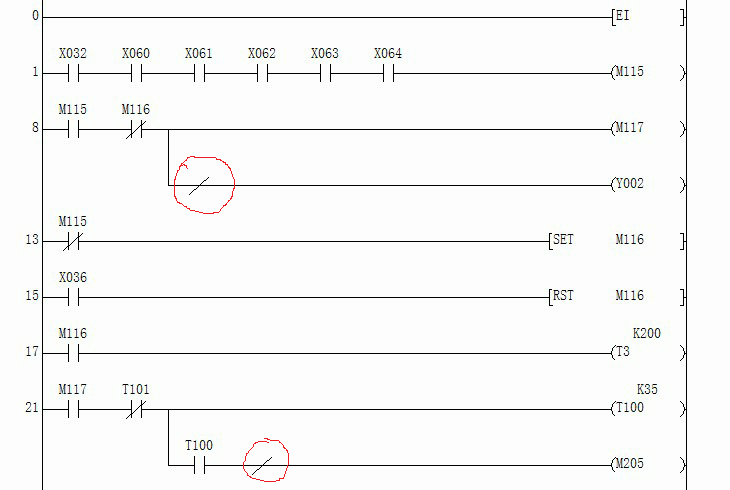

今天从一台PLC里面把程序读出来就发现程序线上有斜线,我用红圈圈住,有知道的说一下是起什么作用,多谢您的支持
杨君
查看杨君的
发表于: 2010-04-13 07:33
运算结果的反转

发表于: 2010-04-13 07:46
取反指令

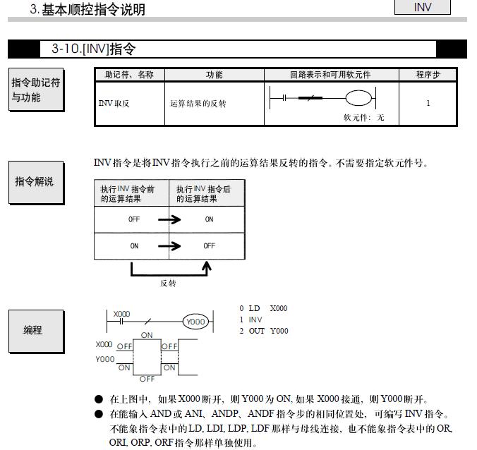

引用第4楼草原牧人于2010-04-13 10:45发表的 :
[attachment=37651]
服务到家啦

发表于: 2010-04-13 23:49
取反指令

发表于: 2010-04-14 09:07
取反指令,就是将得到的结果取相反的
