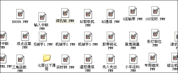

这是三菱的FX-PCS-WIN软件编辑的程序 我现在没这软件
不知道GX能不能打开?我记的貌似可以的么...
如果可以怎么来打开 或者导入呢?

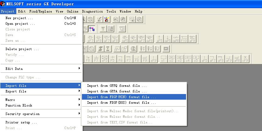

发表于: 2010-04-12 21:42
看看附图

发表于: 2010-04-12 21:48
哦MY LADY GAGA 我知道了!没记错,上个视频

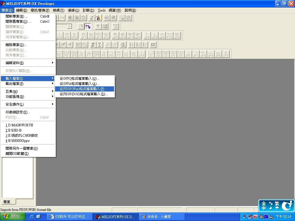

发表于: 2010-04-14 14:21
我上個繁體的圖
