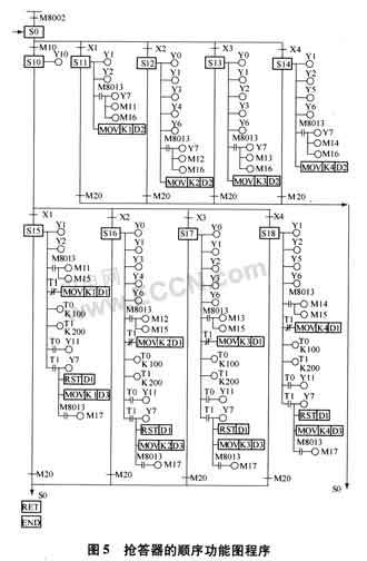

求助,谁能帮我用GX8.0把这个SFC编写进去

我跟你这样说吧!一般的程序是不需要用SFC写的!
我用OMRON从来都没有看到一个程序是SFC写!
学一样就好呢!

SFC在编程中很少人用!
它不好调试!灵活性不好!但很直观!

自己都做得这么详细了,为什么不自己编呢

我用SFC编过,有的情况下用这个SFC特别好

SFC是很有用的,支持

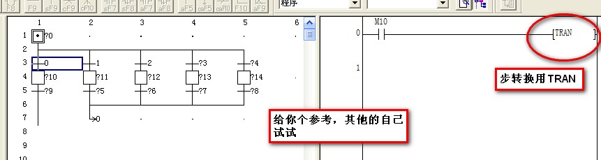

你知道TRAN是什么用的吗,查查看吧

楼上说的对知道啦TRAN就全会啦!

你是说哦,转换成三菱的梯形图是吧?需要帮助吗?还是用语句表输进去?
