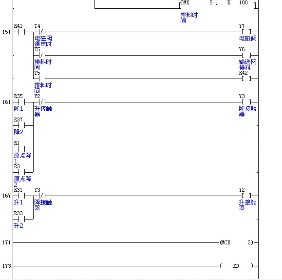

楼主  发表于: 2010-04-11 20:48
油炸锅FPI松下1.rar (2 K) 下载次数:3 今天学写了个松下程序,怎么到了MC2处就错误了,请指教

1楼  发表于: 2010-04-12 16:24
从程序来看好象没错啊。
出什么错误提示?

2楼  发表于: 2010-04-12 17:11
没有写后面的MCE 2,所以会错,我也遇到过

3楼  发表于: 2010-04-12 22:30
引用第2楼张平全于2010-04-12 17:11发表的 :
谢谢楼上热心指教,楼上没有打开程序细看,MCE2在后边,由于是抓图没办法显示出来,问题一找到,一个是R5,另一个是Y????,手动和自动中存在???

4楼  发表于: 2010-04-13 07:44
不好意思,我没有下载你的内容看,只是看一下图而已,差点误导你啦,抱歉...............

5楼  发表于: 2010-04-13 13:49
引用第4楼张平全于2010-04-13 07:44发表的 :
不客气,但还要谢谢你的热心,我对松下的编程格式不熟悉,是用主控指令方便哪,还是用跳转指令, 请教
手动和自动编程格式应该怎么写
