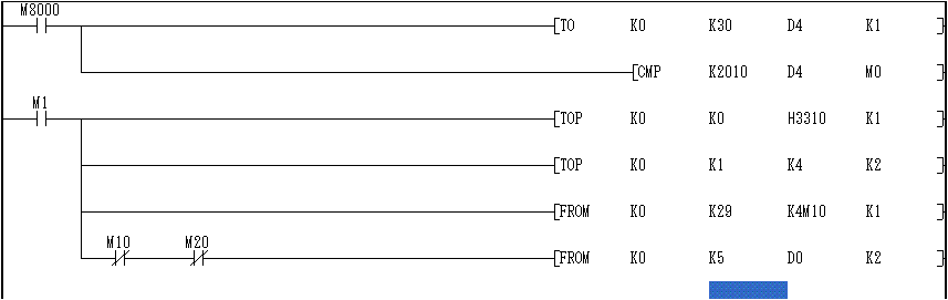

各位兄弟:
  我想使用FX2N-4AD模块,通道是使用4-20Ma的电流输入,通道2使用电压输入.我按照特殊功能模块上编写的程序,输入到PLC中,读不出通道1和通道2的数据,请帮助!
谢谢!

1楼  发表于: 2010-04-11 15:14
你应该截图上来,应该是你的程序写的不对,还有你应该确认你的模块正常工作了.如果24V电源没有的话,也会出现这种情况的

2楼  发表于: 2010-04-11 15:26
一下是程序截图

3楼  发表于: 2010-04-11 16:08
程序写的有错误

4楼  发表于: 2010-04-11 16:18
用TO指令不用TOP试试看

5楼  发表于: 2010-04-11 16:45
这样的话通道初始化值应为H3301,而非H3310。

6楼  发表于: 2010-04-11 18:09
1,是H3301   2,可以用TOP  3,M10和M20是常开不是常闭。由3的一点决定你无法运行程序。

7楼  发表于: 2010-04-13 10:46
未写A-D转换开始指令。TOP K1 K17 H0000 K1
                                          TOP K1 K17 H0002 K1
                                          TOP K1 K17 H0001 K1
                                          TOP K1 K17 H0003 K1

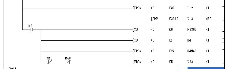

引用楼主luokeyou于2010-04-11 14:55发表的 关于FX2N-4AD的使用 :
各位兄弟:
谢谢!
五楼正解,仔细看下BFM#0的设置

9楼  发表于: 2010-04-13 11:38
参考一下吧!用的是4~20MA电流通道!
