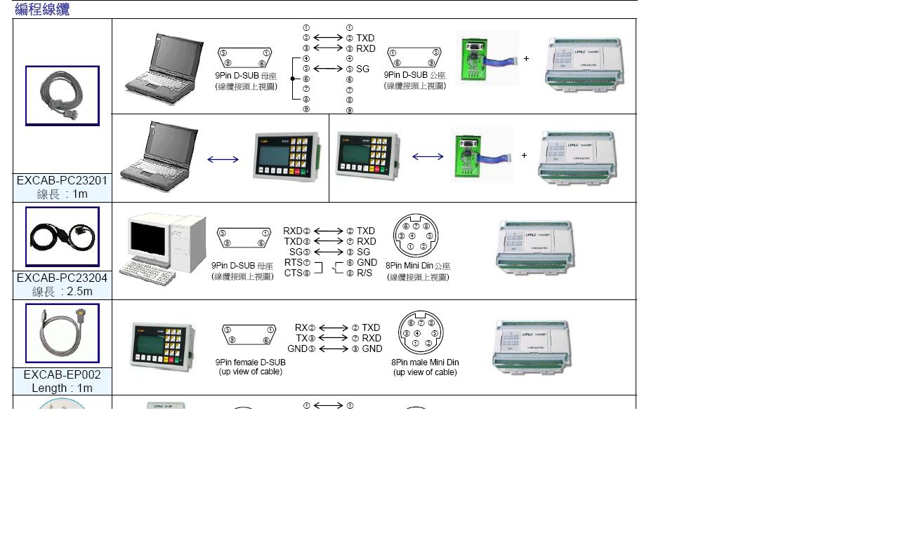

各位大侠谁有力扬PLC  的接线图谢谢了。QQ78485761   EMAIL:wangjian-678@163.com

是編程線纜的嗎?如果是附圖那個你照接就可以了.
