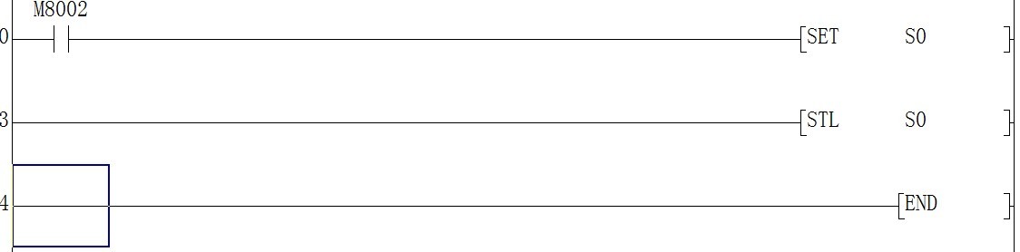

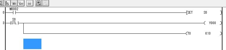

今天用GX系列编程软件编写STL步进指令,结果编程这样,用FX的软件编程却可以,是我哪里设置的问题吗?谢谢。具体看附件图,怎么可以把在GX编程情况下的STL变成FX编程情况下的样子,谢谢
失败的STL指令
正确的STL指令

其实在GX就是这样啊。很对的。

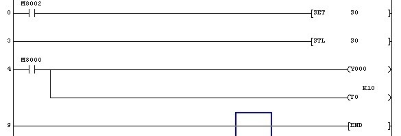

输出线圈不能直接接输入母线应该用m8000隔离如图:

明白了。谢谢。原来开始都要使用M8000 的。谢谢。
