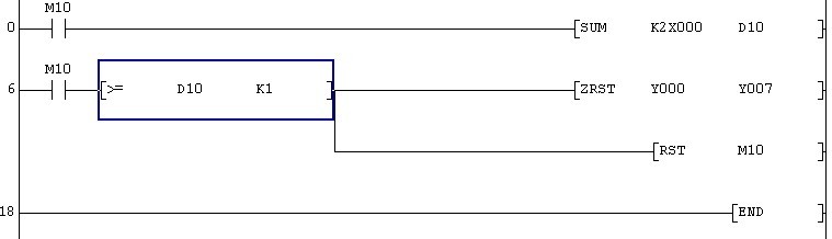

现在客户要求检测完一次工件后,无需按停止按钮使各个输出触点复位,而是再次直接按启动按钮,让输出触点复位,紧接着又启动程序对工件进行检测?大侠们给点意见。

囧~问题我已经自行解决。。。谁有好的方法告诉下。

用开机脉冲M8002加批量复位命令ZRST

那只能在PLC上电后第一次扫描周期复位,不能在每次输入触点接通后复位

如果结束标志为m10输入为x0~x7输出为y0~y7那么可以这样编:

恩是个不错的方法
