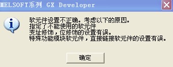

在GX developer中怎么输入一些像mov k10 D10或 = s1 s2等等长的指令啊 容易出现像上图的情况啊

发表于: 2010-04-10 10:26
我的可以的
你用的什么PLC,指令怎么写的
三菱
仕洲
查看仕洲的
发表于: 2010-04-10 10:30
三菱的Q系列的plc

发表于: 2010-04-10 11:00
不会是把字母O打成零了哦

发表于: 2010-04-10 11:08
的确有可能是吧字母o当0用啦

发表于: 2010-04-10 11:51
没有把字母O打成零了啊

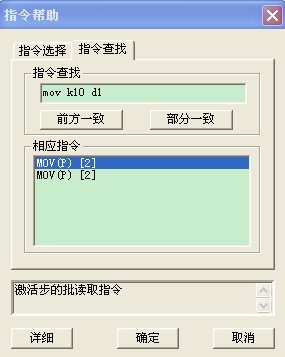

发表于: 2010-04-10 13:36
楼上的都被否定了 那可能就是
楼主按的是F7输入这个指令的 -(mov k10 d1)-
这个指令要按F8-[mov k10 d1]-来输入

发表于: 2010-04-10 15:59
还是不对啊 费解 谢谢大家再讨论啊

发表于: 2010-04-10 16:44
用空格弹出来的输入框,直接输就可以了
主要原因是前指令类型选错了
