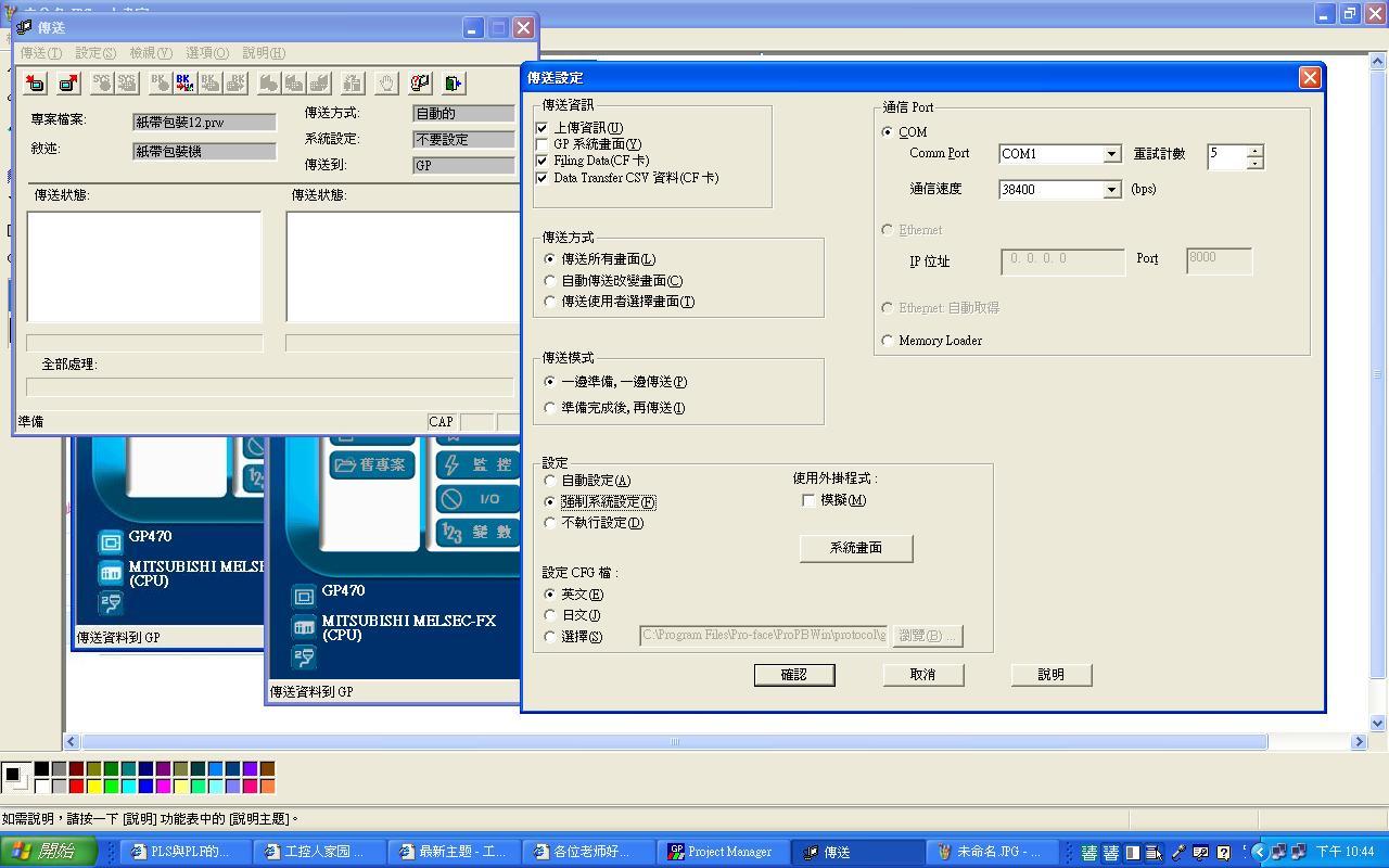

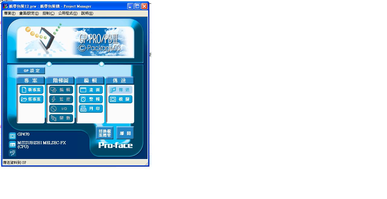

    5楼  发表于: 2010-04-10 22:51
    照圖1的方式開啟"專案管理檔案"後,點選"傳送"後進入視窗,在上面下拉表單選設定--->進入傳送設定,如圖2,照那些勾選後按確定退到傳送視窗,並在左上角的傳送按下應該就可以把你的專案下傳到人機,還有....他要用專用的傳輸線,你有嗎.

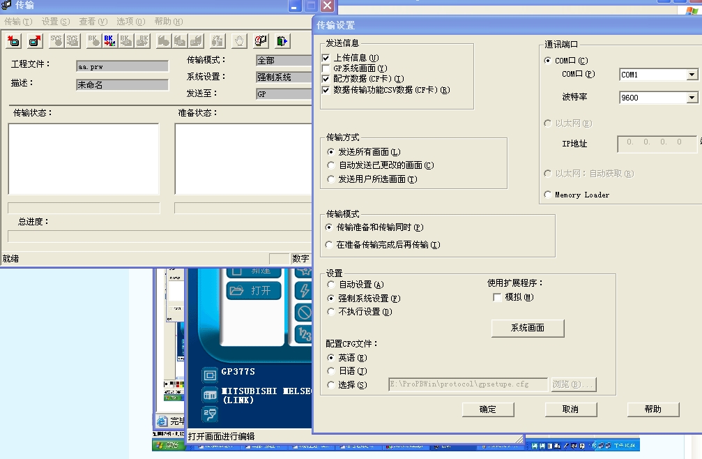

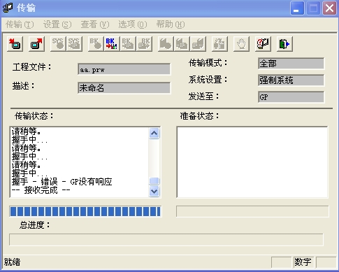

    6楼  发表于: 2010-04-11 20:34
    谢谢老师,根据你的设置并联线,出现下列画面,触摸屏上有两个口,TOOL和SIO不知哪个与电脑的串口联。画面的情况是联SIO并口。望指教。谢谢。

    没有你的纸带包装机程序,我的aa文件也是空的,

    8楼  发表于: 2010-04-11 21:05
    引用第7楼tgjfjeg于2010-04-11 20:48发表的  :
    空的也可以下載,但一般你可以規劃個按鈕跟指示燈這就是最基本的看是否正常,沒有也沒關係,傳輸埠要用插在tool埠,就那一個跟三菱fx系列傳輸不一樣的那一個8 pin din接頭,但傳輸線可能無法自製或用其他的替代一定要用proface自己的傳輸線.有的型號直接就可傳輸有的就要跳入人機本身的系統畫面才開始做傳輸.

    9楼  发表于: 2010-04-11 21:36
    你太好了,说的很明白,先换条联线再说,现在联不上的可能是线不对,有劳有劳,感激不尽。谢谢老师。

    10楼  发表于: 2010-04-11 21:40
    1.使用的通讯线为GPW-CB02
    2.若线没有问题,请检查通讯参数设置没有问题
    3.最后利用人机强制传输功能,传输试试
