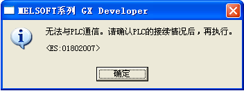

各位,现本单位有一台FX2n-128MR,能与触摸屏通信上,但不能与电脑通信,想用电脑与该PLC通信的时候,提示如下图的信息,是不是有人在硬件上做了手脚呀?能与触摸屏通信但不能与电脑通信,是什么原因呢,本人的数据线是好的,在另外一台PLC上可以正常使用,不知是什么原因?该FX2n-128MR上装有FX2n-232-DB通信卡。

做跟232的线,用232的连接方式试下

PC是用232口...通信线没问题的话..试一用另一个COM口行不行?不行那么就是PLC通信问题..

在设备管理器里更改下COM口试下,在不行就电话咨询三菱公司,免费电话400-821-3030

拔掉触摸屏的连线,把电脑的数据线插上试一下

编程口是rs422的吧

看一下PLC和编程软件上的波特率是否一致。

在你电脑的(我的电脑)里点击属性 在点击硬件 在点击设备管理器 查看这个COM端口号 (插上电缆的时候就显示了) 在软件上更改端口号(在设备管理器看到的是几号,在软件里就改成几号) 基本都能连上 希望对你有帮助
