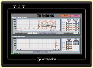

请问威伦MT6070ih触摸屏用哪个编程软件,在坛子看了一下就有8000和500的软件,请各位老大说一下多谢了

用8000的

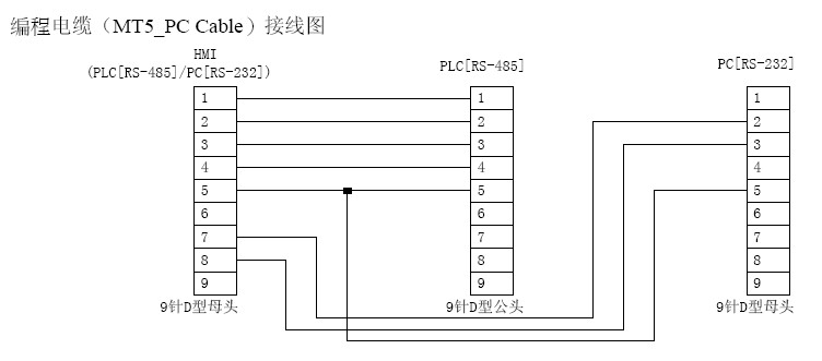

小弟请教各位前辈威伦触摸屏MT6070i能用MT500的编程线吗!是不是通用啊,请看一下这个图做编程线能不能用在MT6070,多谢小弟需要您的帮助

威纶6070IH这款是支持USB数据传输的,安装完EASY BUILDER8000后,再安装USB驱动即可,USB驱动包含在EASY BUILDER8000里面的,可以直接调用的,COM口主要用于与PLC 间的通讯;USB数据线就是通用的移动硬盘数据线(很小头的那种),这款屏我刚买的,所以很清楚。有不明白的可以E-MAIL:XIAOZHUSZ@163.COM

编程软件:EASY BUILDER8000,在威纶的官方网站有的下载,网址:

威纶6070IH这款是支持USB数据传输的,安装完EASY BUILDER8000后,再安装USB驱动即可,USB驱动包含在EASY BUILDER8000里面的,可以直接调用的,COM口主要用于与PLC 间的通讯;USB数据线就是通用的移动硬盘数据线mini usb线
