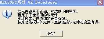

在编写程序时候出现对话框:
软元件设置不正确,考虑一下原因:
指定了不能使用的软元件
变址修饰,位修饰色设置有误
特殊功能模块软元件,直接链接软元件的设置有误。
不知什么原因啊????

那就检查你的程序咯

功能键错了吗?
如线圈 功能指令 或没加空格键

截图传上来看看,要祥细的,才能帮你

写的什么指令,上图来看看

元件类型?,元件地址(编号)?

回楼主:
你输入的是X08,X09,X18,XFF,Y18,Y28.Y39........,都会出现这个提示.
元件编号问题.
你手册没好好看.......
好好看手册就不会.....

在编程中无法输入一些指定啊

楼主:
看7楼的解释.

应该是使用的代号不对吧
