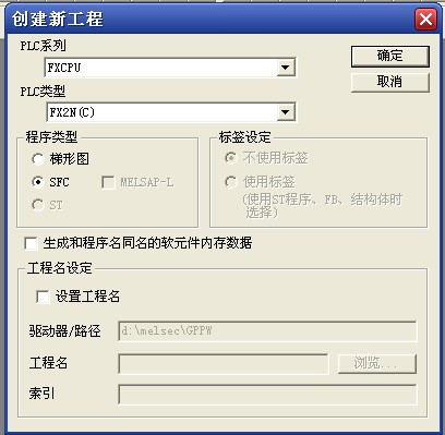

三菱FX系列PLC,在一个程序里能不能既有梯形图又有SFC的程序呢,如可以的话,那里可以下到范例呢?因为控制复杂的话,SFC转移可能满足不了控制要求。

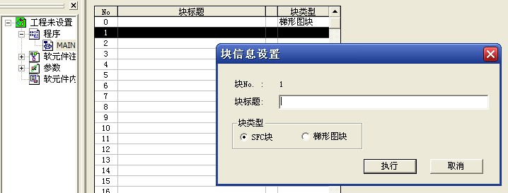

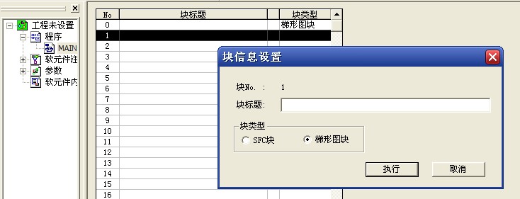

我的意思是梯形图里能不能包含SFC顺控程序

可以的,一个程序中可以分若干个梯形图块和SFC图块,这个平台上好像有这个视频教程例子,你可以下载来看看。
