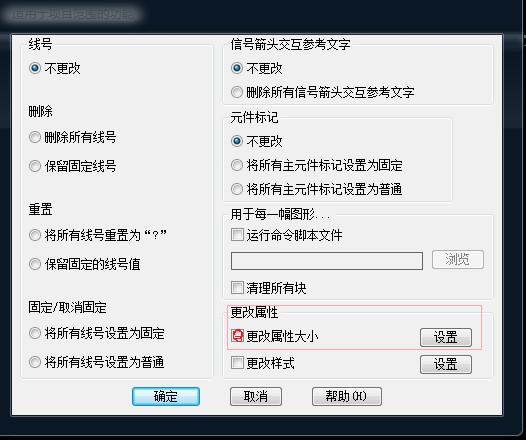

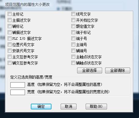

发表于: 2010-05-01 09:57
如图!~
不知道怎么放照片只能以附件的形式上传
