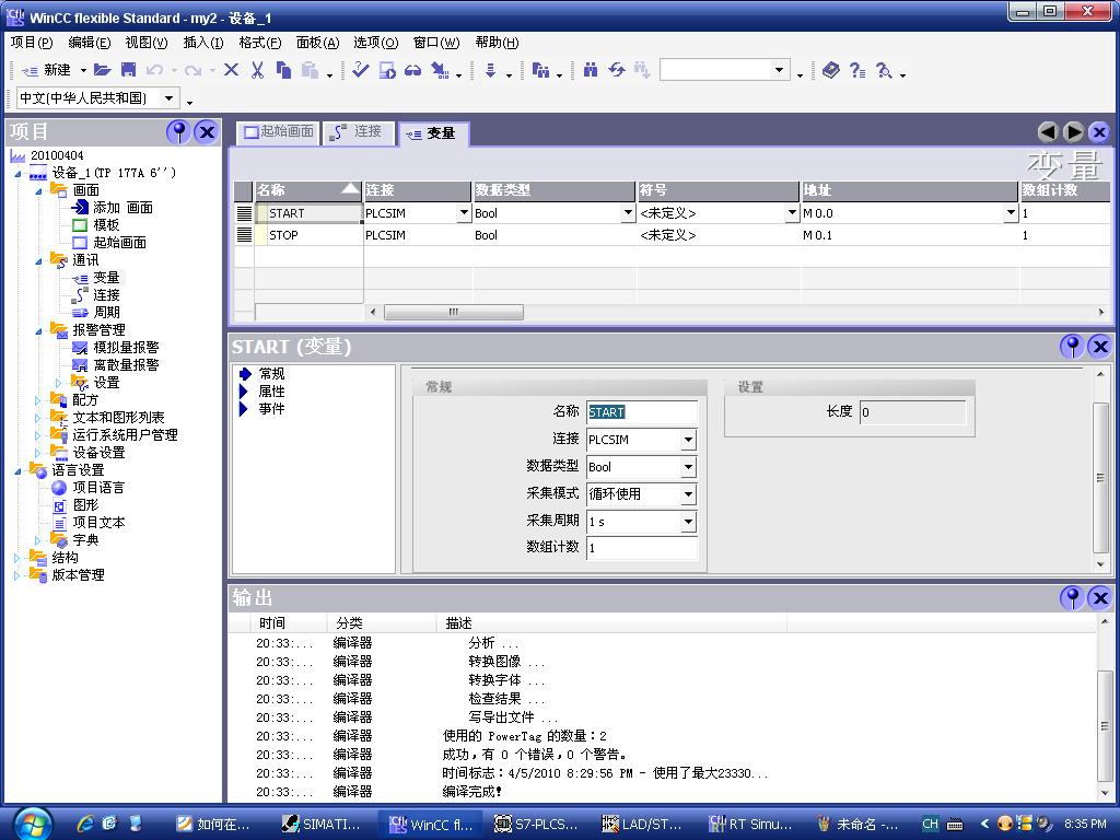

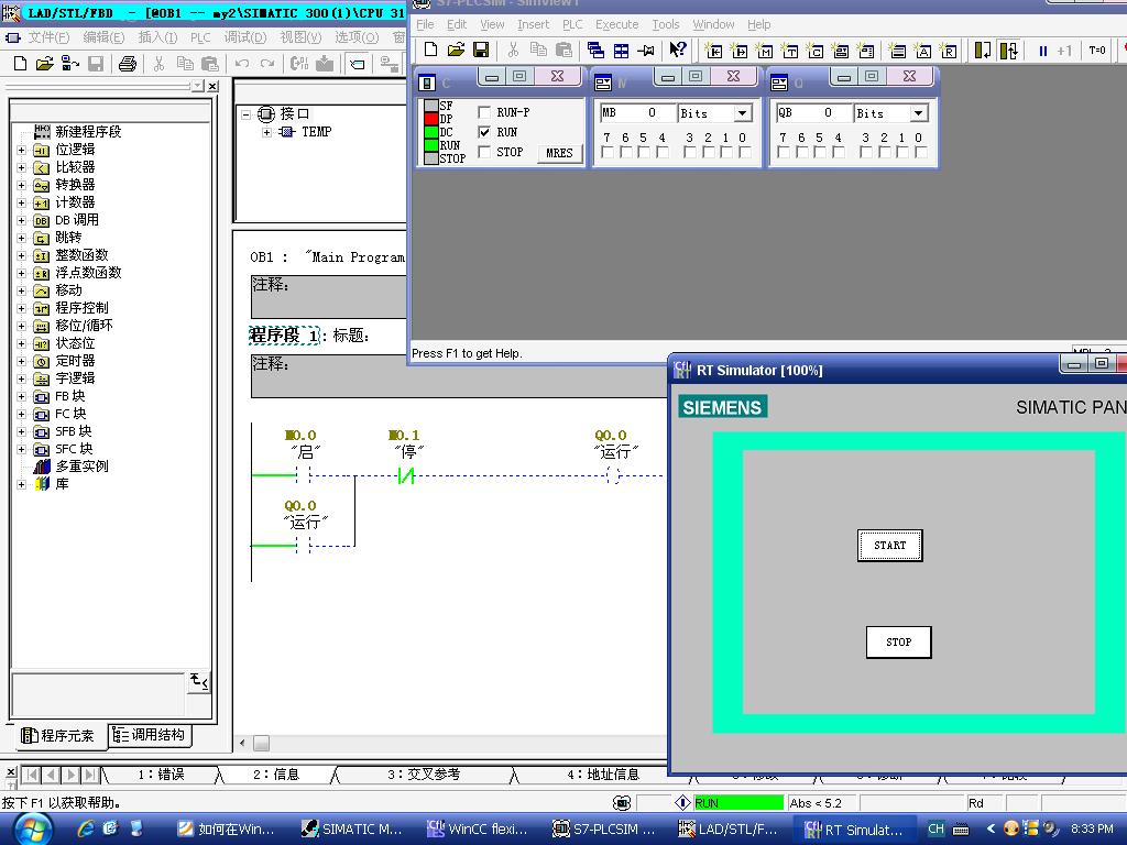

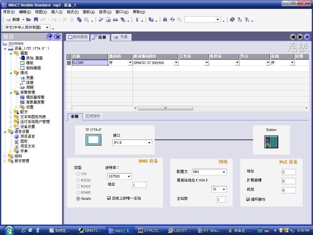

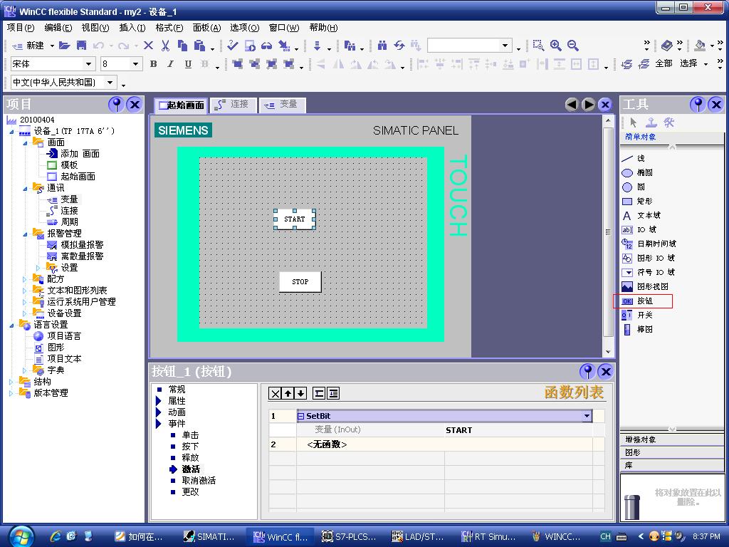

我想做WINCC和PLCSIM的联合调试,没有成功,哪位大侠知道为什么呢?这些图片是设置

先启动PLCSIM,再用这个启动Winccflexible仿真:

是点的那个钮,看倒数第二个图,就会出现仿真画面,而后点START、STOP一点反应都没有

我就是看了论坛里的联合仿真的贴子照着做的,没有成功才发贴求教.
