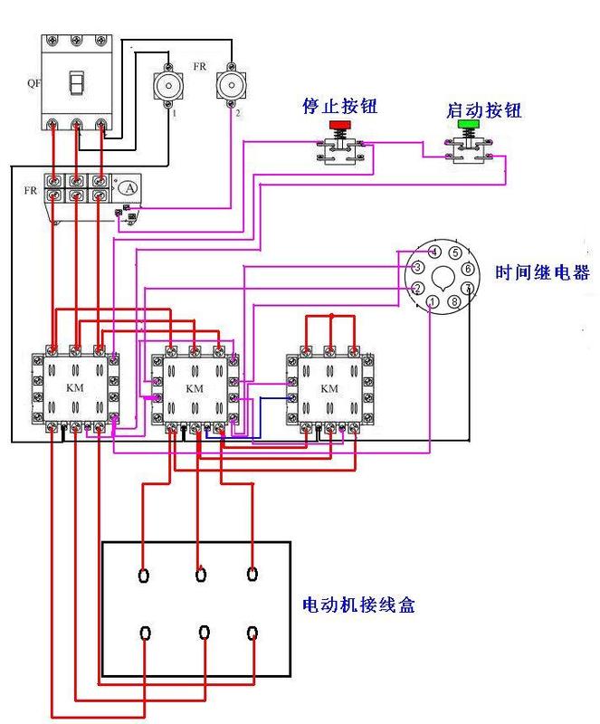

大哥们,偶是新手,谁能给个能用的星三角电路啊。PLC是三菱的,偶这里给你磕头了

你给个邮箱我发给你吧

直接给你一个图算了!

谢谢哈哈镜师傅,我想要的是PLC的程序

X0为启动
X1为停止
T0延时3秒后全压工作

6楼的程序理论上可以,实际上不可靠,只有一个延时,恐怕会有电弧短路的故障。

请问七楼朋友,在星三角降压启动电路中你是否用了二个时间继电器?

嗯,星三角启动不可轻视!记得硬件互锁。

6楼的太简洁明了了,佩服,
