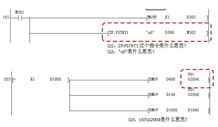

Q PLC ,这个指令是什么意思?

Q PLC ,这个指令是什么意思?

在指定模块0中,根据D300指定的控制数据,由轴1定位开始启动。指令完成后M302为ON。
U智能模組的IO地址,0為地址值。
G智能模組的緩沖存儲器地址2004

感谢通俗易懂的回复,谢谢!
