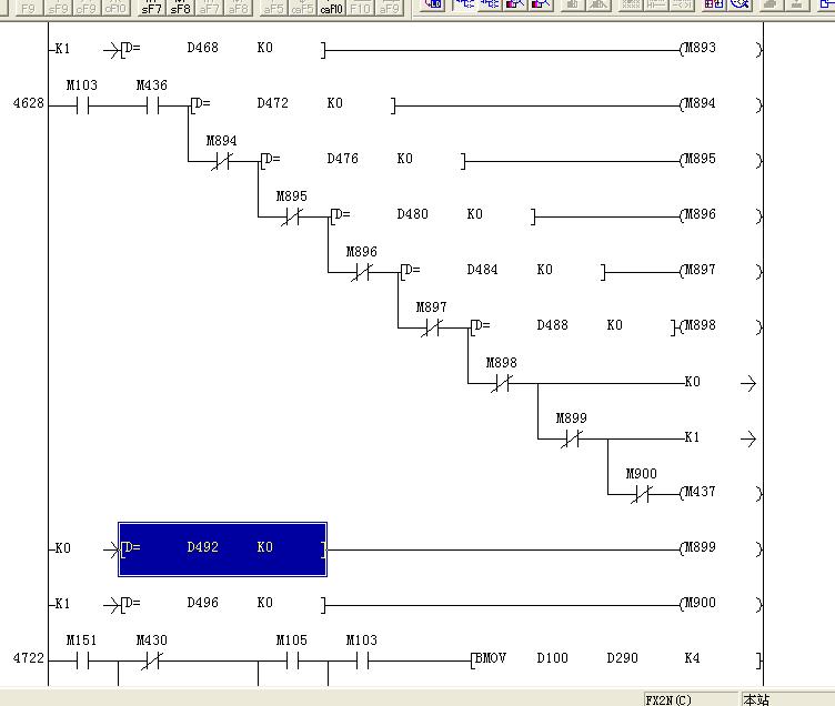

请高手帮我分下下,下面程序,拜托了!

怎么解呀 是你鼠标点到的那里蓝色的那 个地方 还是这段程序呀
merlin
查看merlin的
发表于: 2010-04-03 22:27
主要是鼠标指的那部分搞不明白,请教了,谢谢!

引用第2楼merlin于2010-04-03 22:27发表的 :
数据寄存器D492的值和K0相等时,后面的接通条件满足。
yuehuasheji
305 个
439 点
984 分
在线时间: 87(小时)
2007-11-09
2025-12-23
查看yuehuasheji的
发表于: 2010-04-04 18:37
鼠标点击地方前面的K0是连接上面K0的,点击处是32位比较指令,如果寄存器的值等于0就接通后面的继电器
