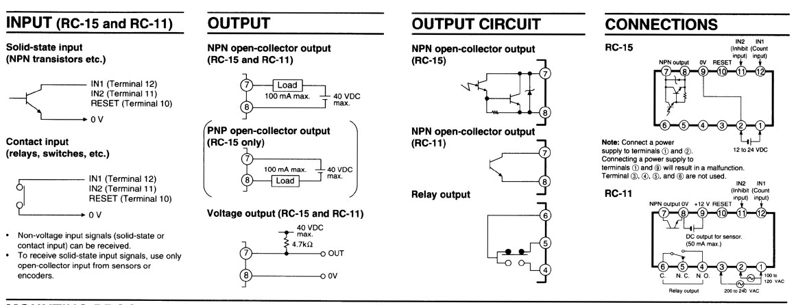

各位师傅!
你们有没有用过KEYENCE
RC-15的计数器!
我不知道各引脚的功能!麻烦大家指点一下!
多谢!

图片发不上来!
超过I800K!

我只要知道哪个脚接电源就好呢 !

1和3是接220V电源啊

非常感谢Zyfzxh老大的资料!
我在日本KEYENCE网上找到呢!但要注册!日文不懂啊!没法子注册!蒙又蒙不过去!
