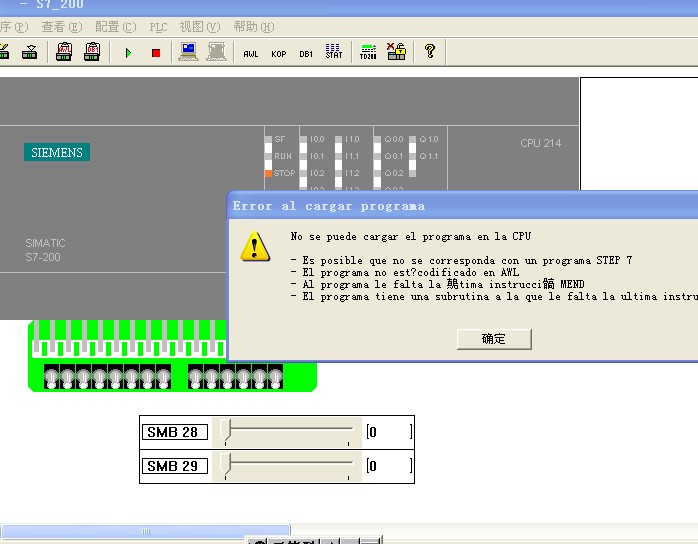

       S7-200防真软件显示如图

   请问有谁指教一下

可以通过在线翻译看看报警的含义
报警信息:
向CPU中加载程序出错
--可能不符合STEP7的程序规范
--程序代码为非预期格式(AWL)
--该程序缺少MEND指令?
--该程序是一个子程序,缺少子程序返回指令。
楼主看看是否你加载的程序有这几项错误。
一般俺们是在STEP7MicroWIN软件中导出AWL文件,再加载到这个小软件里。

           哦,谢谢二楼的。我再试试

     sjm213 ,谢谢了。是格式(AWL)搞错了,现在可以用了
