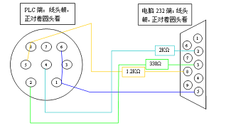

三菱FX系列PLC是编程电缆
oceans
查看oceans的
发表于: 2010-04-01 16:42
我在工程上常用的自制编程电缆的接线图,而且可以带点插拔。希望能给你带来帮助。

可以点带电插拨吗?这可以不要忽悠人会损坏PLC的!!!

带电拔插是可以的,在软件中点离线就好了.

请问,是136连在一起?还是16连在一起呢?
