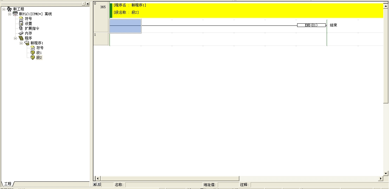

我这有台CPM2AE的PLC有两段程序,输入密码后只能看到段1的程序,请问一下怎么才能读出段2的程序呢?

左边框框里下面有个段1和段2甚么的,你点击段2就有了

点段二我知道,可是段二只知有三百多步,没程序啊?

也许第二段本来就没有程序,仅仅是一个END指令而已。

还有很多输出点在程序中没出现呢?

没见你的程序,不好下结论,也有可能用的是寻址。

段二程序被屏蔽了,要看到需要密码

被写保护了

楼上说的对,分段锁了

第二段没有程序,你看见的365只是END这个指令在整个程序中所占的步数。你可以到第一段去看最后的,肯定是300多,加上最后一行中指令占用的步数,应该到364为止。
