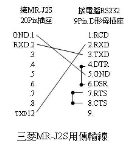

您好!哥们问一下您们可有三菱伺服驱动器与电脑通信线,通信线做法、怎么做?有成功的发给我一份?谢谢,急用!

看你是那种伺服,MR-ES、MR-J2S、MR-J3中的那一种
这3种都时可以通过软件和电脑连接的

我想问的是通信线怎么做呀哥哥!

J2S的
下载积分:+2(sjm213) 热心助人

谢谢!祝您快乐!
